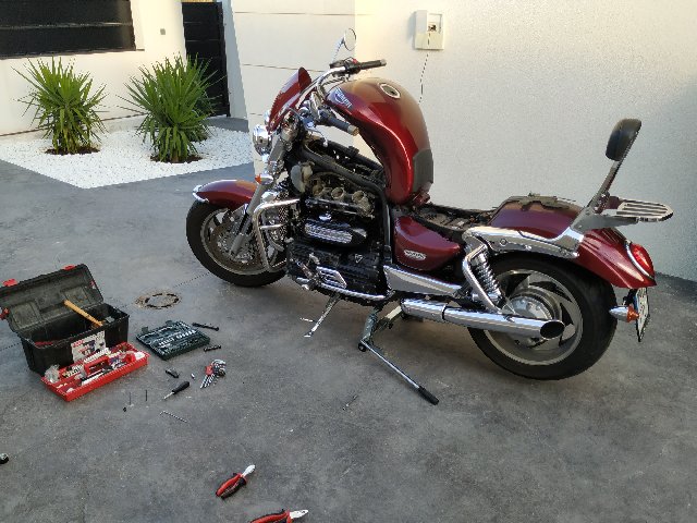

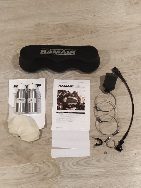

Ayer el kit Ram Air llegó a casa

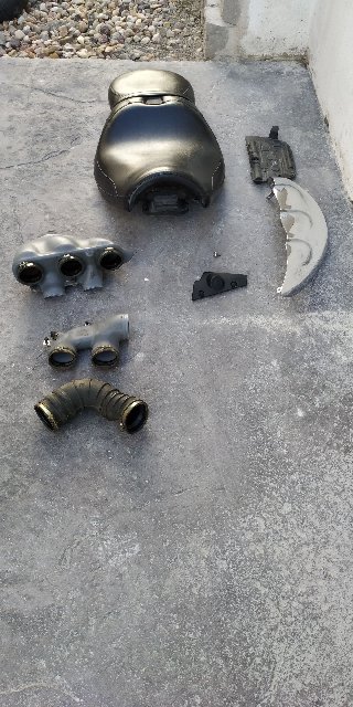

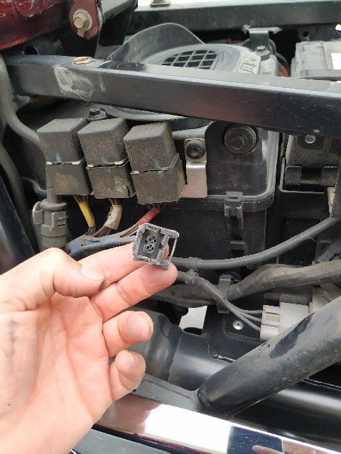

Empecé a quitar la caja y los conductos estándar del sistema de admisión de aire

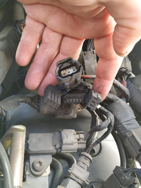

Encontré varios conectores libres en la instalación eléctrica, 4 debajo del tanque de combustible y uno detrás de la cubierta izquierda, ¿puede decirme para qué sirven?
Pepe - Los enchufes son para accesorios oficiales (casi imposible encontrar ahora) y/o cosas no instalados en motos europeas.
Cuando he terminado CORONA - subes y te explico todo.
[QUOTE = "barbagris, post: 699749, miembro: 2487"] Pepe - Los enchufes son para accesorios oficiales (casi imposible encontrar ahora) y / o cosas no instaladas en motos europeas.
Cuando he terminado CORONA - subes y te explico todo. [/ QUOTE]
Ok gracias
Imagino se pueden usar igualmente, me refiero también esas tomas cambiando los conectores por otras clavijas
[QUOTE = "Taurobiker, post: 699742, member: 10084"] Yesterday the Ram Air kit came home
I started removing the box and the standard ducts from the air intake system
I found several free connectors in the electrical installation, 4 under the fuel tank and one behind the left cover, can you tell me what they are for?
[/ QUOTE]
You should take time and clean those connectors & fill them with dielectric grease. Never know they might be good for something in the future.
Debe tomarse un tiempo y limpiar esos conectores y llenarlos con grasa dieléctrica. Nunca se sabe que podrían ser buenos para algo en el futuro.

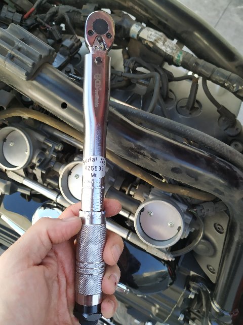

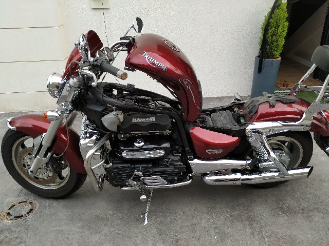

Finish installing the Ram Air, now I hope I get home the cable I bought for TuneEcu
Also take the opportunity to tighten the rocker cover, I hope oil stops bleeding from the right rear of the engine

7. Replaced temp kickstand sensor splice with a new $10 used sensor - stuck it under the tank.
